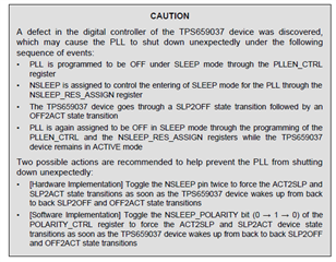

    这种情况听起来与数据表第66页描述的缺陷类似。 在 OFF2ACTIVE 序列和 PMIC 关闭期间,您能否确认 PLL 功能? 第64-67页以更详细的方式描述了顺序,这可能也有所帮助。

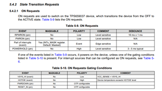

    我们的问题是:PMIC 在20毫秒后激活,而 RST_IN 为0V。
    RST_IN 等于0应阻止 PMIC 进入活动状态。

    您能否确认 LDOVRTC_OUT 引脚和 GND 之间是否连接了3.9千欧电阻器? 如果我不认为这是值得添加的,因为 LDOVRTC_OUT 引脚基本上为数字逻辑供电,如果此引脚放电速度更快,它可以防止出现 任何不需要的加电,因为数字随后会断电。 下面的文档对此进行了更详细的描述
    https://www.ti.com/lit/an/swca302a/swca302a.pdf
    如果情况已经如此,这将有助于查看一些范围图解。 主要是 reset_in,VCC1,LDOVRTC_OUT 和加电序列中包含的任何其他信号。 确保将这些内容捕获到尽可能靠近 PMIC 的位置。
    最后,您能否确认是否有其他请求发生? 我同意,鉴于数据表第5.4.2节,将 reset_in 设置为0V 应该会抵消表5-8中的任何内容,但是,了解这一点仍然很有用,这样我们就可以确定调试过程中接下来要看的地方。
