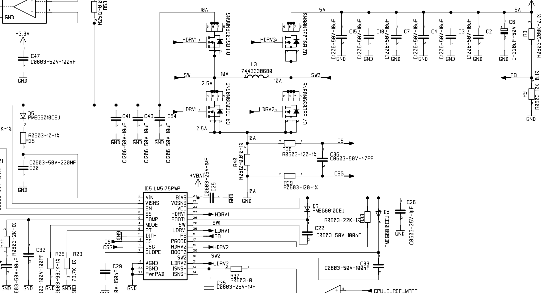

    下面是我的原理图:
    Nicolas

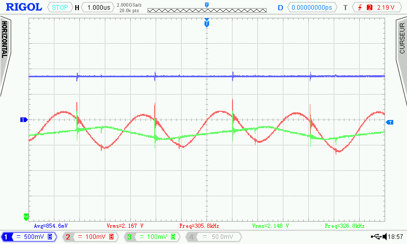

    CH1:SS 引脚电压。
    CH2和 CH3:ISNS+和 ISNS-之间的信号
    转换器是恒流源。
    Nicolas
    您好、Nicolas、
    谢谢。  不正确的地方: 如果通道2和3的0V 标记垂直对齐、则 ISNS+和 ISNS-之间大约有700至800mV、远高于50mV 电流限制阈值。 700mV 电压将导致 IC 关断。
    对于 SS 信号、SS 引脚上的电容器是什么? 根据 LM5175数据表、SS 电压被钳位在1.27V。  当电路达到平均电流限值时、SS 引脚将被拉低。 您的示波器图片显示了大约1.5V 时的 SS 电压平均值。
    那么、我不了解这些波形的某些方面吗? 您将振荡器探头接地引线放置在何处?
    Youhao

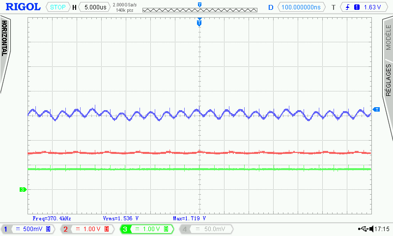

    抱歉。 你是对的。 出什么问题。 以下是新波形:
    Vin = 12V
    CH1:SS 引脚电压。
    Nicolas

    您好、用户:
    我无法看到 ISNS+和 ISN-信号连接到的位置、因为您在此处切断了原理图。 我确实看到 R37为0欧姆、而在平均电流限制电路中、该电阻不应为零。  您应该对信号进行滤波、使 ISNS+和 ISNS-基本上可以看到直流信号。
    无论如何、这张图片与您在2月28日发布的图片不同。  在该图中、SS 振荡。  您是在同一电路板还是在不同电路板上测量这两张图片?  这两种测量的区别是什么?

    在原理图中、它不是 ISNS+和 ISN-之间的直接分流器。 有一个高侧电流监控器和一个电压基准。 MCU 可以读取和调节输入电流。
    数据表显示 ISNS+和 ISN-是差动放大器的引脚。 此 gm 放大器使 SS 电容器放电。
    此 GM 放大器与 HDRV2驱动器之间有何关系?
    高侧同步整流器是否应该始终正确? 即使电流受到电容器 SS 的限制、也是如此?
    关于图片:是的,它是同一个板。 我可能交换了 SS 和 iSNS 探头。 抱歉。

    当平均电流限制跳闸时、SS 将放电。  然后、SS 将钳制误差放大器的 REF、并且占空比将减小、从而降低输出电压和电流。  这是一个闭环运行、输出电流基本上会稳定在限值电平(ISNS 引脚上为50mV)。
    但是、您没有按预期使用该功能。  我担心跨 ISNS+和 ISN-注入的信号过大、这会将 SS 放电至低得多的电压。  从示波器图中可以看到、电 压降至大约~0.85V。  然后您输入一个条件、如下所述。
    在启动期间、SS 为0V、随着 SS 电流源为 CSS 充电、它逐渐上升。  由于 IC 被设计成处理输出预偏置条件、因此 HDRV2保持低 WRT SW2以防止任何从输出到输入的回流电流。  当 SS 达到1.2V 时、IC "认为"软启动完成、然后启用 HDRV2。
    当 SS 放电低于1.2V 电平时、它会将 IC 置于软启动未完成模式、并且 HDRV2将保持关闭状态。   为防止这种情况发生、应确保跨 ISNS 注入的差分电压不会过大、以避免 SS 深度放电。
    Youhao

    恐怕如果您达到平均电流限值、LM5176会相同。  为什么不减小感应电阻器值以避免进入深度 OCP?
    另一种方法:您应该使用外部电流限制电路来下拉 COMP 电压、而不是使用 ISNS 引脚。 通过这种方式、您可以短接两个 ISNS 引脚。
