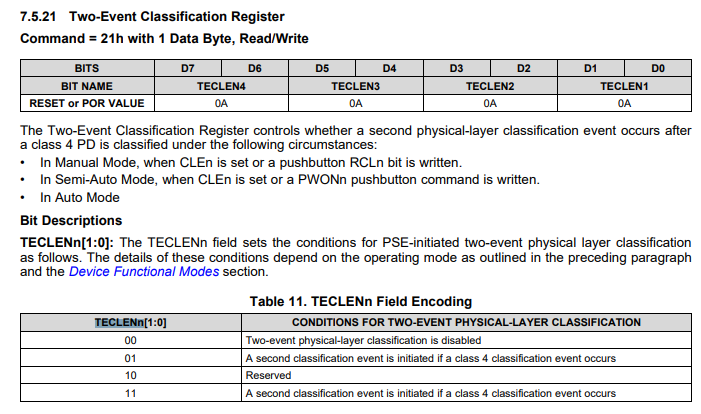

您能帮我确定如何配置 TPS23861、以便它只能为802.3at 1类(af)端口(例如15.4W 最大输出)供电、而不是为2/1类供电吗? 在我看来、器件似乎意味着它可以执行此操作、但我很难看到哪些寄存器为此配置了它。
它是否像启动后将 TECLENn 位更改为0b00那样简单、这样器件就可以在自动模式下运行?
Michael
    您好、Michael、
    汽车类 TPS23861的行为与2类 PSE 类似。 在自动模式下、如果连接了3类或更低的 PD、它将仅为1类功率供电。 如果您的客户可以控制 PD 设计中连接到 PSE 的设备。 例如、它将始终连接到3类 PD、然后可以使用自动编码。
    但是、如果可以连接到4类或更高功率的 PD、则自动模式中的 PSE 会尝试为其提供高达30W 的功率。
    从流程图中、仅为1型电源供电:
    1. TPS23861可处于半自动模式。
    2. 则读取检测和分类有效。 (3类或更低)
    3. 将 ICUT 设置为374mA
    4. 打开端口电源
