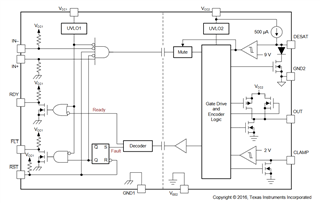

    您好、Yenwu、
    感谢您发帖到 E2E。
    我认为查看 IC 的方框图有助于实现这些定义。
    [引用 userid="550130" URL"~/support/power-management-group/power-management/f/power-management-forum/1197838/iso5851-some-datasheet-parameter-related-question ]此 IIL=-100uA 是 流入 RST 引脚或流出 RST 引脚的电流?
    在方框图中、IN-和 RST 都有一个上拉电阻器。 数据表测试条件指出、该测试是通过将这些引脚接地来进行的。 这意味着 IIL =-100uA 是从 IN-和 RST 引脚流出的电流、这可以告诉我们该上拉电阻值。
    [引用 userid="550130" URL"~/support/power-management-group/power-management/f/power-management-forum/1197838/iso5851-some-datasheet-parameter-related-question ]对于此 IPU=100uA、该 IPU 电流 是否流入 FLT 或 RDY 引脚或流出 FLT 和 RDY 引脚?
    在方框图中、FLT 和 RDY 有一个上拉电阻器。 数据表测试条件说明此测试是通过将这些引脚接地来进行的。 这意味着 IPU = 100uA 是流出 FLT 和 RDY 的电流、这可以告诉我们该上拉电阻值。
    [引用 userid="550130" URL"~/support/power-management-group/power-management/f/power-management-forum/1197838/iso5851-some-datasheet-parameter-related-question ]对于 VOL=0.2V 且 I (FLT)=5mA 的情况、不确定该 I (FLT)=5mA 电流是从 外部电压源流入 FLT 还是 RDY 引脚、还是该 I (FLT)=5mA 电流从 FLT 或 RDY 引脚流出?[/引用]
    在方框图中、FLT 和 RDY 引脚具有下拉 FET。 测试条件规定流入引脚的电流为5mA (通过外部上拉电阻)。 这意味着、当5mA 电流流入 FLT 或 RDY 引脚时、由于 FET RDSON、您应该能够读取该引脚上的0.2V 电压。

    据我所知、TI 没有定义手册。 对于大多数器件、应在数据表的不同部分定义或提及参数、 对于您的问题中的特定问题、数据表中应该有足够的信息、例如在本示例中、我们在参数表中使用了方框图和测试条件来查看每个规格的含义。
