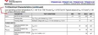

我计划将 TPS628120 - Q1用于平均电流要求为1.8A 的5V 至0.8V 应用、并使用470nH 作为电感器。
我们之前使用的是 TPS628130 - Q1、因此有足够的裕度、但当我们计划使用 TPS628120 - Q1时、我们担心电流裕度。
正如我在数据表中看到的、高侧 MOSFET 的 Ilimh 最小值为2.8A、这意味着什么? 此参数的条件是什么。
低侧 MOSFET 的限制电流是多少。 计算得出的峰值电感器电流为2.15A。 我们能否在此应用中使用 TPS628120-Q1。
    您打算使用什么是 th 开关频率? 请记住、最小 TON 时间为50ns。
    最小值和最大值是在不同温度变化条件下计算得出的、顶部这里列出了其余条件。
    有关其余数据、请参阅以下主题。https://e2e.ti.com/support/power-management-group/power-management/f/power-management-forum/1013321/tps62812-q1-low-side-current-limit
    因此、应在发生短路事件时计算峰值电感器。 因此、我建议检查一下。 如果正如您所说、2.15A 是峰值电流、那么它应该没有问题。
