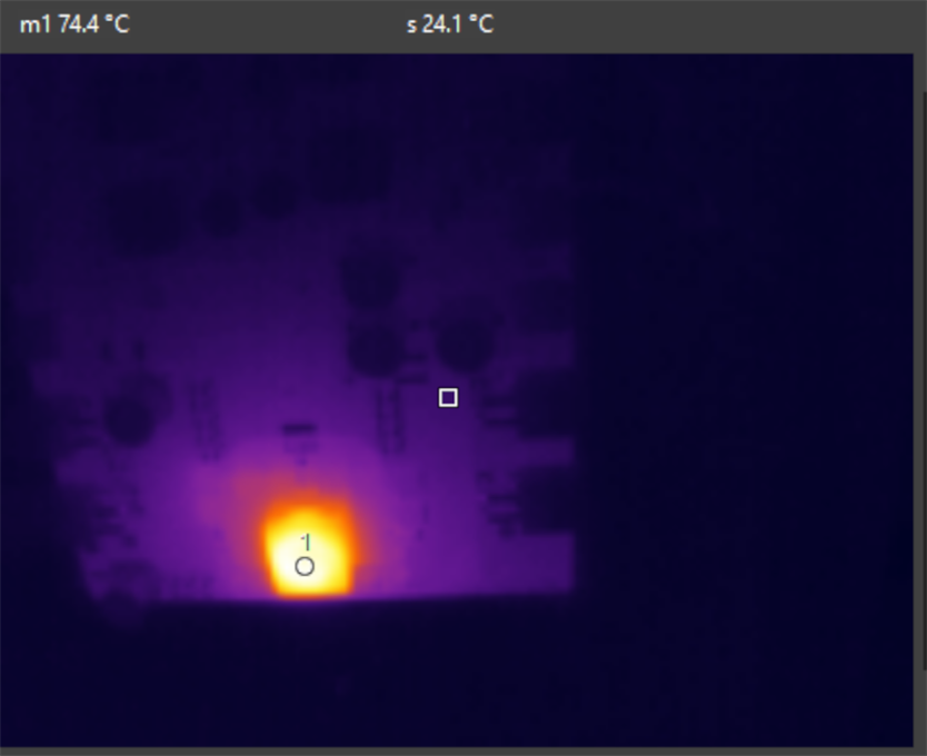

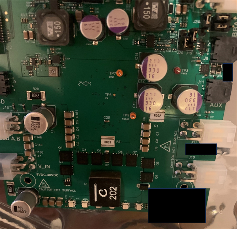

我们根据参考设计、使用 LM5176进行了一些原型 PCBA、电路可运行、但在 空载时显示~μ A 150 mA 的高静态电流消耗。 在9V-48V 输入范围内、电流消耗始终~Ω-180 mA。 这会导致电感器中的功率耗散过大、这是我们的应用所关心的问题。  我可以在热像仪上看到电感器达到~60C。
这里的照片展示了该负载在0安培和100 mA 负载下的直流负载上的情况。 处于0 mA 负载 时、系统在12.8V (4.5W)时消耗150 mA。

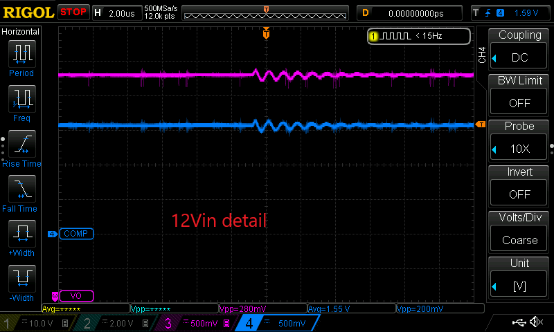

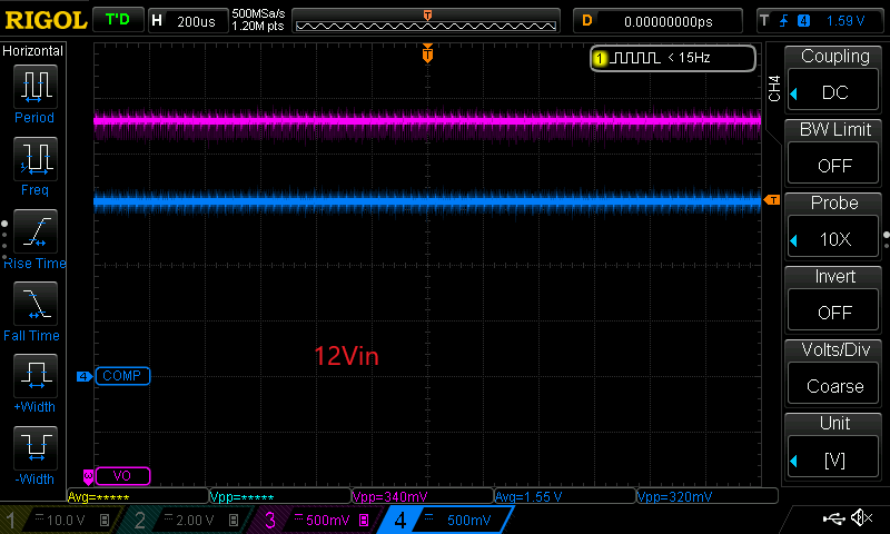

    感谢您回来查看-我漏掉了在无负载的情况下大约为3.5W 的损耗-这看起来真的很大。
    您能否检查现在负载下的输出电压。 该表是否或它是否有一些振荡?
    您是否可以选择检查电感器电流?
    您能检查 COMP 引脚电压吗:该电压稳定还是振荡?

    Stefan、您好、
    输出电压在12V-55V 的输入范围内似乎保持稳定、如果我计算正确、纹波约为~3%。
    随着电压接近55V、COMP 变得不稳定。
    在空载时、电流消耗在12V-55V 范围内具有恒定的195 mA。 它看起来不会随输入电压的变化而变化。
    您能否提出一种测量电感器电流的方法? 设计的布局严格遵循评估板、因此不确定是否有任何简单的方法来测量此情况。
    我认为 COMP 引脚上的一些纹波/噪声来自我的测试设置的长接地引线。 如果需要、我可以尝试获取更好的采集效果。

    Michael、您好!
    根据示波器图、输出看起来稳定、损耗不应来自不稳定。

    我非常确信 MOSFET 不会根据热像仪图像散发任何过多的热量。 我很清楚、它几乎全部位于电感器本身内。
    下图是3分钟后空载55V IN 的情况。 这段时间内的功耗为~10W。
    这些电感器是从 Coilcraft 获得的、因此我相信它们是真的。 我们可以跨三个样片看到这种情况、因此我认为它不是组装问题。

    Michael、您好!
    如果我了解热感图像和元件映射的位置、最多的热量是由电感器产生的。 由于热量也表示损耗、因此这应该是实现此工作点损耗的关键因素。 如前所述、电感器的磁芯损耗可能是导致这种情况的原因。 为了减小这种情况、可以尝试具有较高电感的电感器。 如您所见、EVM 上的电感器也具有较高的电感。
    但请记住、对于电感器、通常的情况是、对一个点进行优化会使另一个点变得更糟。 找到正确的折衷方案是一项挑战。
