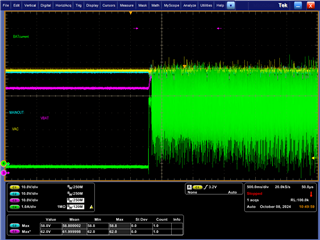

您好、TI 团队。
当我按以下设置为电池充电时、我测量了充电电流摆幅、它具有常规频率、即使我已关闭 PFM 模式。
-输入:55V 直流
-电池:锂离子电池13S2P (4.2V 电池)
-充电电压:53.33V
CC 模式和 CV 模式下具有相同的电流摆幅。
 e2e.ti.com/.../CHG_5F00_55Vin.txt
尤其是、当 I SUPPLY 设置为48V 输入电压进行充电时、它可以正常运行、无测量电流摆幅。
我认为问题会导致输入和充电电压之间差异很小。
如何设置为稳定的充电电流?
谢谢你。

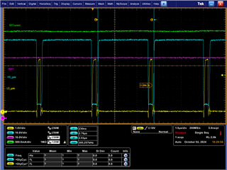

    我测量了降压 FET 栅极、如下所示。
    情况1
    -输入55V/充电电压:53.3V/最大4A
    -频率 :198kHz 但是、我设置了373kHz(73.2kohm)
    似乎 LS 栅极没有足够的开通时间。
    情况2
    -频率 :395kHz 与同样的设置 73.2K 欧姆
    -正常的行为,但如果 LS 栅极开启时间更长更好。
    对于在 BQ25750下运行的正常降压转换器、它是否在输入电压和充电电压之间具有电压差规格?

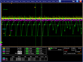

    您好 Ethan
    我已更改电源来比较55V 输入情况下的电流纹波、结果相同。 我同意您的看法、新的 FET 可能会有所帮助。 我将在电路板修订后更新测试结果。 这张图片展示了在55V 输入情况下测量的降压(HS 栅极)、升压(LS 栅极)。 栅极异常行为使电流摆动、它具有3.9kHz 的频率。  您对这个频率有什么想法吗?
    谢谢你。
    Ben、您好!
    如果不提供更多信息、我不确定纹波的来源。
    顺便说一下、您如何测量 Hsgate 信号?
    埃森·加洛韦
