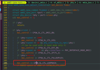

     我使用的是 RTOS SDK 07.03和 EVM 板。

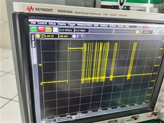

    我们通过 RMII 接口连接 CPSW2G 端口1和 bcm89836 phy、并通过 MDIO C45协议配置 phy。 将 TDA4板直接连接到 PC、发现无法 ping PC。 通过 ifconifg、发现问题是由于 Mac 上没有 Rx 导致的。 设置 Mac loopback、ifconfig 仅具有 TX、无 Rx、这应该是 Mac 端的问题
我打开了 Mac 环回、在对 PC 执行几次 ping 操作后、ifconfig 如下所示:

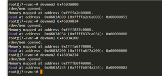

寄存器转储如下所示:
期待您的回复
    我将提供更多文件 dts 和主 c 文件
    e2e.ti.com/.../3733.am65_2D00_cpsw_2D00_nuss.ce2e.ti.com/.../davinci_5F00_mdio.c

    您能否交叉检查 phy 中设置的 TX 和 Rx 延迟。 "TI, Rx-interne-delay"是 TI 特有的属性,不适用于 Broadcom PHY。 您能否交叉检查自举延迟。 默认情况下、Mac 期望在 phy 中配置 Rx 延迟、在 Mac 中配置 Tx 延迟。
    编辑:您能否告诉我如何设置 MAC 环回?
    Tanmay
    当前的达芬奇 MDIO 驱动程序尚不支持 c45子句。 您必须修改 phy 读/写函数以与 c45 phys 兼容。
    继电器:我已移植最新的 DaVinci_MDIO.c,MDIO 读写与 c45 PHY 是正常的
    中继:代码不分析此参数。 测量波形后、RMTXD 正常、但 RMRXD 根本没有波形。  至於延误,我会尽快与本公司联络
    您能告诉我如何设置 MAC 环回?
    请参见下图
    波形如下
    TXD
    RXD
    您好  Tanmay Patil:
    最新的 Rx 波形
    rxd0:
    rxd1
    您好  Tanmay Patil:
    现在 RXD 具有比以前更长的波形、但问题仍然存在、电路板对 PC 执行 ping 操作、PC 可以接收数据包、PC 可以回复数据包、但 MAC 仍然没有 RX、请提供一些调试方法或提供解决方案
    可以在上面发布的寄存器转储图片中看到端口 stat 数据
