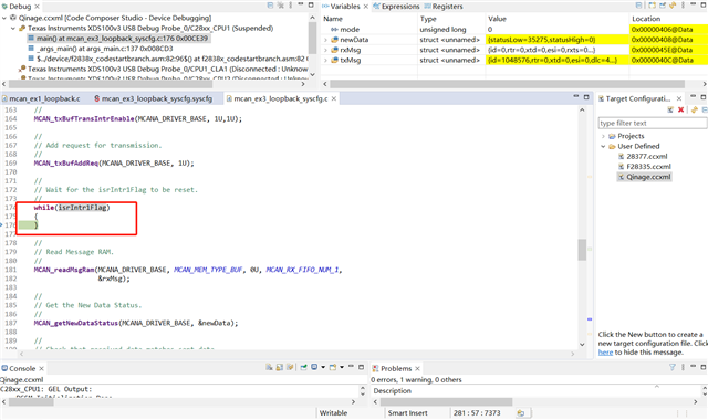

我使用的例程是MCAN_ex3_loopback_syscfg;在下载程序后进行仿真发现代码卡在while循环里面:
具体位置如下:

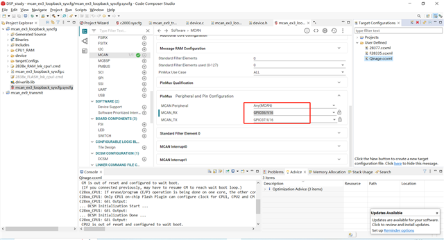

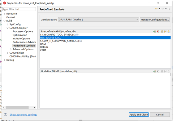

在这个例程中我只修改了我的晶振时钟和引脚,由25MHz变为了20Mhz,引脚由原本的GPIO30,31改为了GPIO36,37,使用了软件配置,具体如下:

    我没有使用TMDSCNCD28388D控制卡,是自制的板子,我的晶振电路为:
    但我已经在程序中将25Mhz改为了20Mhz,操作为:
    再次感谢答复!

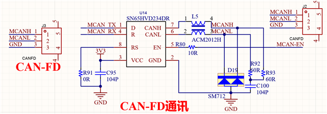

  • 我使用的是GPIO36和GPIO37做CANFD通信引脚,这两个引脚也可以配置为CAN通信,在我使用官方例程配置为CAN通信时能够正常收发信号,我想我的电路应该没有问题,我的CANFD收发电路为:
    我使用的芯片最高波特率为1Mbps,但我看官方代码配置为仲裁段为500Kbps,数据段为1Mbps;
    使用MCAN_ex1_loopback;例程时发现代码可以运行,不会卡在 while(isrIntr1Flag){}循环里面,但上位机接收到的通信时序不对,还请解答是什么问题?
  • 你好,
    内部环回测试不需要外部MCAN引脚或收发器,因此无论配置了哪些引脚,示例环回测试用例都应该运行。以下代码卡住的循环表示MCAN配置不正确:
    在振荡器电路上,由于F28388D的内部振荡器具有内置反馈电阻器,因此不需要X1和X2之间的1Meg。还要确保所选的XTAL符合CL和最大ESR的数据表规范。我怀疑该设备没有正确计时,这可能会导致MCAN初始化出现问题。你能监测X1和X2引脚上的时钟活动吗?

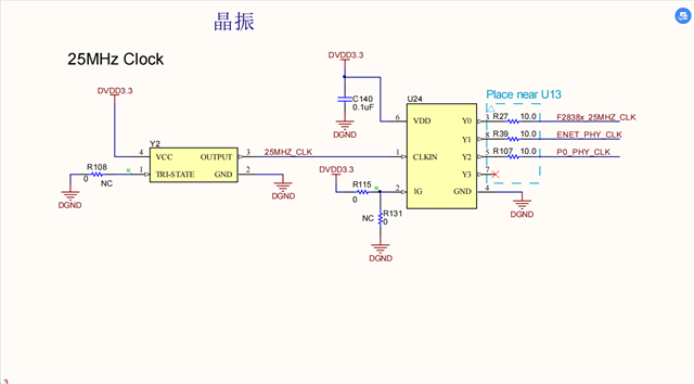

  • 您好,上述图片我看不到,我使用示波器检测时钟活动正常,为正常的20Mhz。此外我还做了以下测试:
    我使用另外一块开发板做测试,它的晶振电路为:
    使用的是官方给定的原理图例程,也发生了同样的问题(一直卡在while(isrIntr1Flag){}),
    当我配置我使用的引脚为CAN通信或者将MCAN作为CAN通信时传输是正常的。
    所以我怀疑不是晶振的原因。

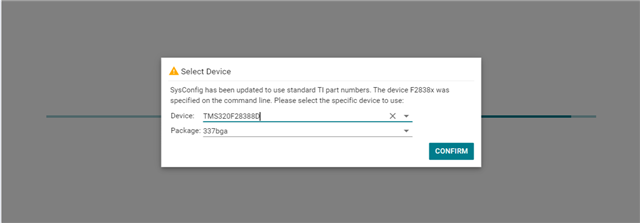

  • 您好,整个例程中我没有做过任何修改,唯一的修改就是选则了我使用的芯片

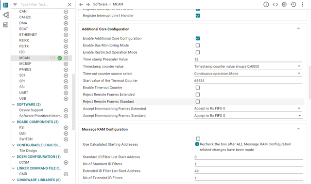

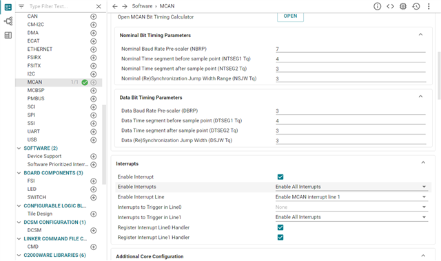

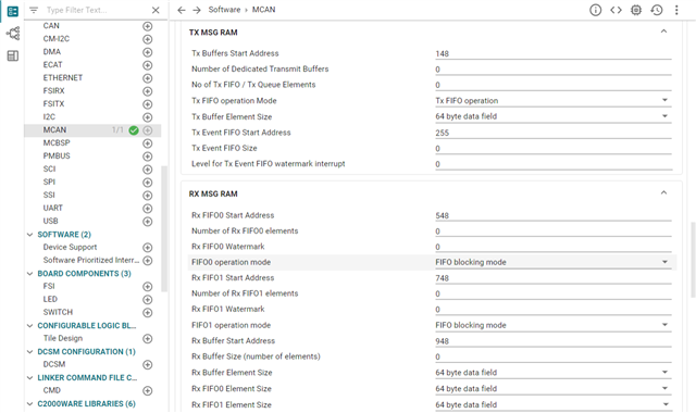

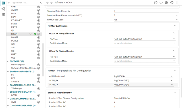

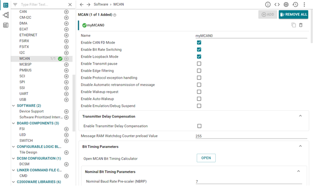

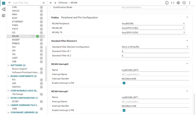

    我的sysconfig的配置为:
    上述配置为打开之后的默认配置,

  • 我还测试了MCAN_ex1_loopback的例程,这个例程可以使用
  • 好吧,看来时钟不是问题。现在,以mcan_ex3_loopback为例,您能否在ISR例程中设置一个断点,如下所示,然后运行以查看代码是否到达中断?
  • 您好,
    我试了几种方法,发现均进不了中断
  • 看来时钟不是问题。现在,以mcan_ex3_loopback为例,您能否在ISR例程中设置一个断点,如下所示,然后运行以查看代码是否到达中断?
  • 您好,我设置了断点,无法进入中断,程序依然卡在这里:
  • 不知道是否是环境的原因,我使用的环境为CCS_12_8_1,C2000Ware_5_04_00_00,sysconfig_1_21_0
  • 抱歉,我不确定问题是什么,所以我无法发表评论。我以为你有一个设置,可以通过while(IsrIntr1Flag)轮询例程。您能否获取或识别成功运行while轮询例程的设置?我认为我们混淆了这些问题。
