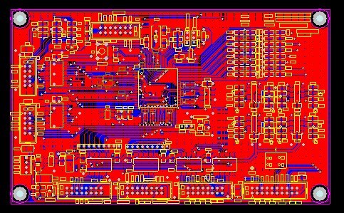

    由于本课题设计初期选用了2407作为控制芯片来熟悉TI的DSP芯片 但是做了开发板下面将其与大家一起分享:
    照片可以见附件

  • 以前一个项目里有一部分是使用2812控制无刷直流电机,这里分享一下软硬件设计和程序代码~~
    基于TMS320F2812的无刷直流电机控制.doc

  • 基于TMS320LF2407A的电能质量检测电路设计
    电能质量(Power Quality),从普遍意义上讲是指优质供电,包括电压质量、电流质量、供电质量和用电质量。随着电力、电子技术的迅速发展,特别是电炉炼钢、多项可控硅整流、电机变频调速以及洗衣机、空调等家电设备的广泛应用,电网质量问题正变得日益严峻,严重威胁着电力设备的正常使用,及时准确的获得电能质量参数,对工业发展具有重要的指导意义。
    本系统采用TMS320LF2407A为控制核心,同时还扩展了接口电路----键盘和LCD显示电路。霍尔电压、电流互感器对电力系统进行实时数据的采集,将采集到的电压、电流瞬时值通过数据处理计算出电能质量的相关参数。通过SCI接口将采集的数据传送到PC机进行误差分析。硬件系统框图如下图所示。

    硬件系统原理图
    PCB图
