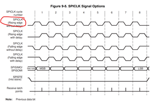

    看起来像是 SPI 时钟极性和相位设置的问题。 您能否确认下SPI MOSI 引脚是否按 FPGA 的预期进行了切换?
  • 您好,有確認過FPGA跟DSP兩邊的的設定,都是設定為 clock polarity = 0, clock phase = 0,這幾天有修改FPGA部分的程式,雖然多一個0的問題仍存在,但暫時可以取得正確的數值了,可以的話還是希望能夠解決這個問題。

  • 您好,
    这就是我们在强调的,这些设置可能在 FPGA 和 MCU 之间有完全不同的实现方式。 还请您仔细查看 TRM。 一个时钟极性=时钟相位= 0会导致之后的时序,即数据在时钟的上升沿切换,采样在时钟的下降沿。 这是否是 FPGA 所期望的?
  • 不好意思,過了這麼久才回覆,因為有其他的進度暫時擱置了。
    這幾天回去檢查兩邊 TRM 後發現兩邊對於clock polarity, clock phase 的定義不一樣,
    FPGA 的 clock polarity=0 為 DSP 的 clock polarity=1 調整過後,接收的值都正常了。
