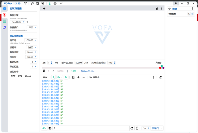

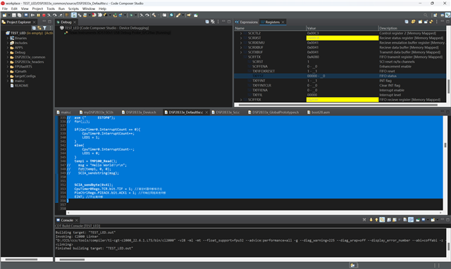

发送的明明是0x41,接收到的却是0x5F,换了其他串口助手软件也是这样
通过仿真器调试,寄存器里的数据都正确
请教各位大佬,到底是什么原因呢?
