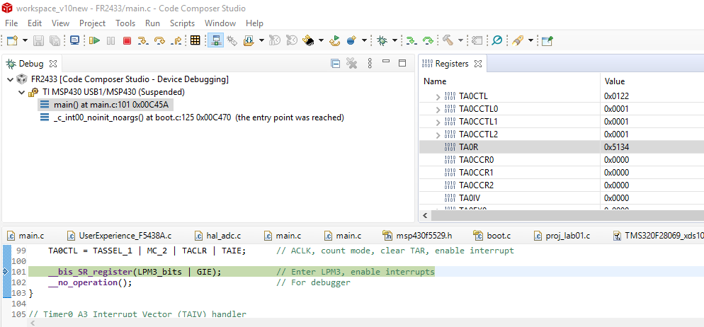

Hi TI team:
1、在使用MSP430FR2433的TA0R不计数,发现如果执行延时函数,TA0R能够正常计时,但是其他的语句无法让TA0R计时;
2、想了解下在主频配置或者定时器初始化有什么不一样的地方?现在用的是16M主频,对输入时钟进行了8分频,8s中断唤醒一次
3、又测试发现如果定时器时钟源选择ACLK只有经过延时函数定时器可以正常计时,其他语句指令不计时,时钟源选择SMCLK时,所有指令都可以正常计时。附件是测试程序。

  • 这个建议您看一下移植指南内的 7.2 Clock System 以及 8.5 Timer and IR Modulation Logic
    file.elecfans.com/.../o4YBAFnLh0OAMZjZAANywuLNynU627.pdf
  • 您这边测试跑例程是否会有出现同样情况。
  • 我测试了下例程 MSP430FR243x Demo - Timer0_A3, PWM TA0.1-2, Up Mode, 32KHz ACLK ,可以计数的·
  • Susan:
    时钟源为SMCLK的可以正常计数,时钟源为ACLK时计数有问题。可以测试ACLK为时钟源的嘛
  • 测试的是 MSP430F55xx_ta0_04.c                              Timer0_A5, Toggle P1.0, Overflow ISR, 32kHz ACLK
    也是可以计数的。请您使用例程测试一下
  • Susan:
    我拿例程测试时单步执行还是无法计数;您可以将您测试例程发我一下。另外我测试程序如下。

  • 对于MSP430,查看定时器寄存器的话,建议不要单步,您可以设置断点或者全速运行后暂停查看
    测试例程如下

  • Susan:
    谢谢。之前用FXX的单片机可以单步调试可以看得到。这个是FR系列和FXX系列的区别么。
  • 这个确实没太注意过。我会在确认后给您回复
