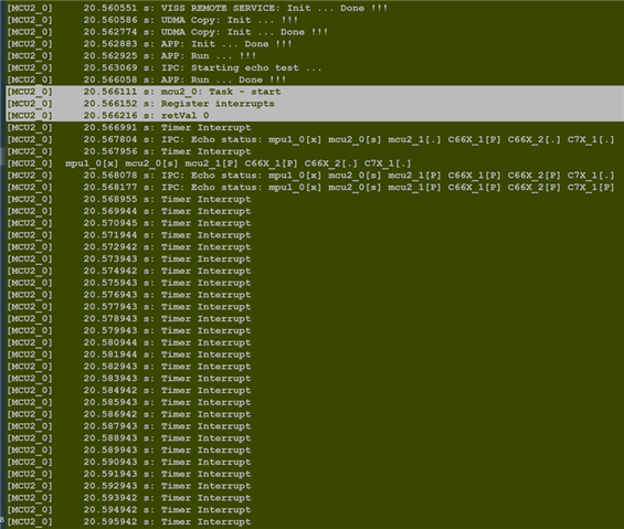

  • 請問,
    1. 要調整時間周期,除了使用TIMERPreScalerClkEnable還有其他的嗎?時間週期彈性度不大。

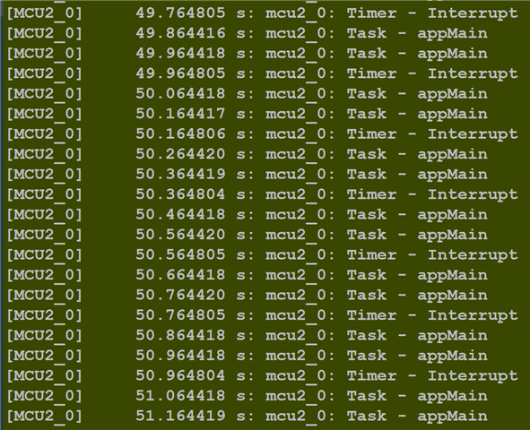

    2. 另外如果在 Task 的 appMain啟動 csldmTimer_registerTimerInt, Timer 中斷有動作,但是Task無法動作 (while 內的printf log 無輸出)。
    但是如果在 main中啟動 csldmTimer_registerTimerInt,Task 可以正常輸出(while內的 printf log) 。
    請問如何解決和為什麼?謝謝。

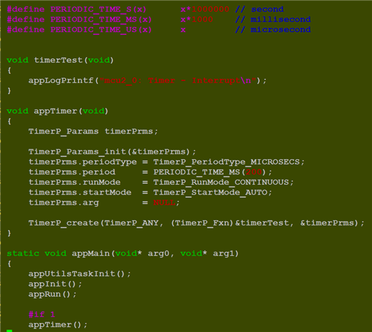

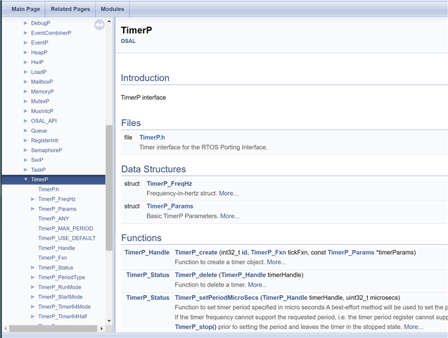

  • 後來改用 TimerP.h,目前可以動作。但是想了解使用 CSL的dmTimer 哪邊出問題和為何不能動作?! 謝謝。
