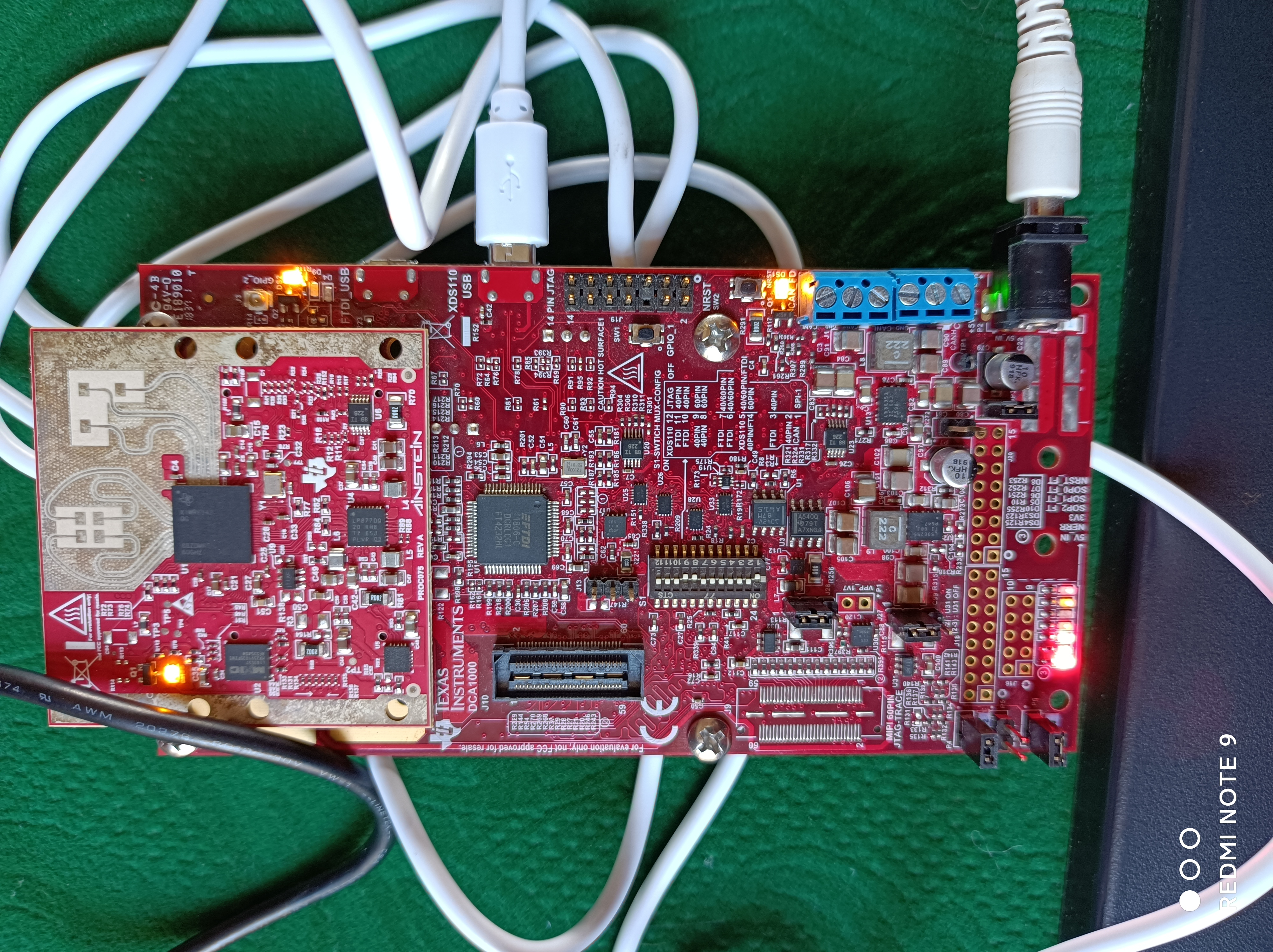

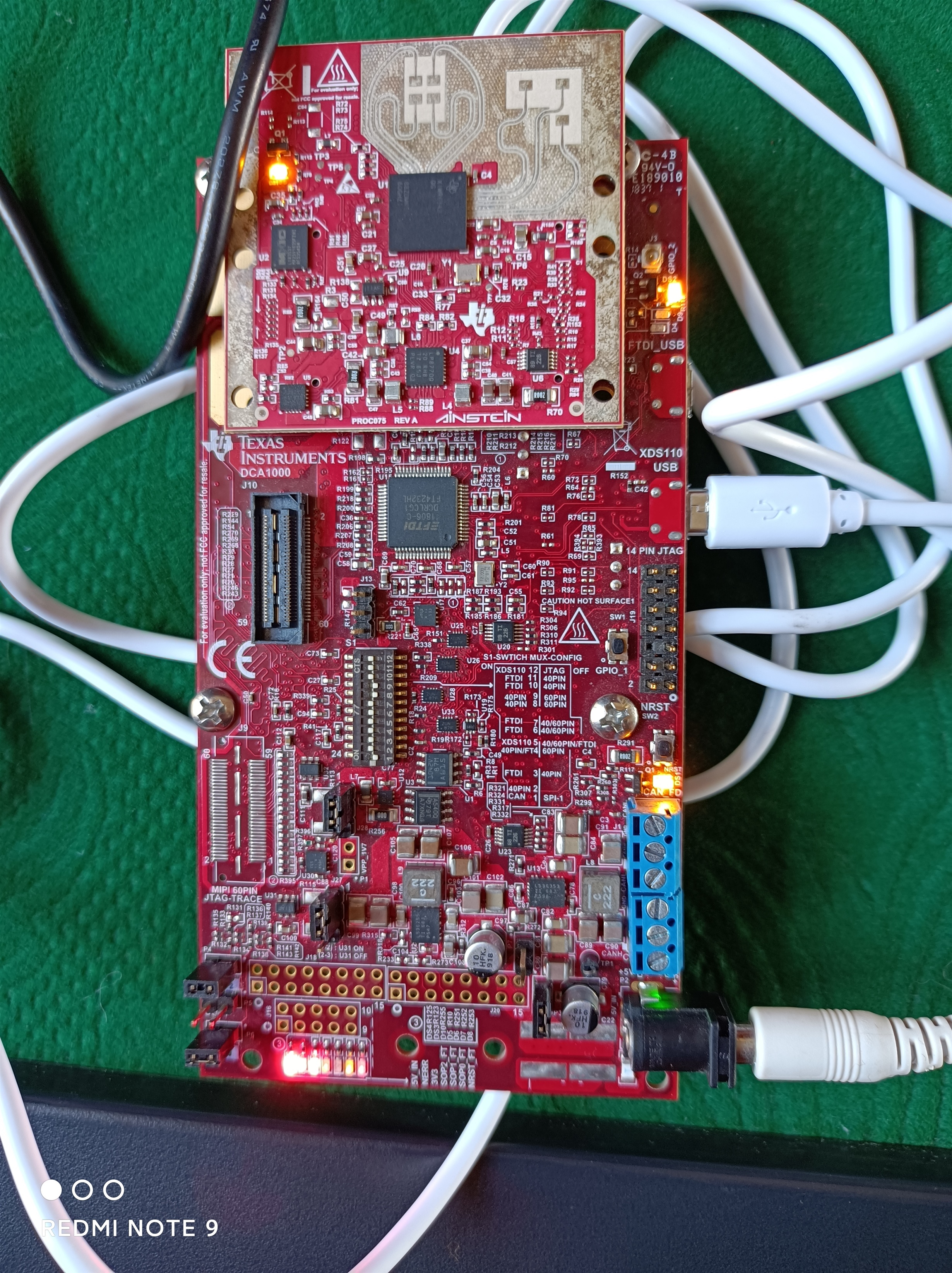

first of all, MMWAVEICBOOST + IWR6843ISK-ODS , run 3D_people_count_68xx_demo.bin is ok , and i can get printf information from serial port terminal.
but ,i download the same bin(…
你好,
你手上是否还有其他的ISK板子可以尝试?如果其他的ISK可以正常烧写,那可能是板子板子本身有问题。你需要测量一下板子的电源/时钟等信号。
如果其他以前可以工作的ISK也不能正常工作,有可能是MMWAVEICBOOST的问题,可以尝试更换一块测试一下。
