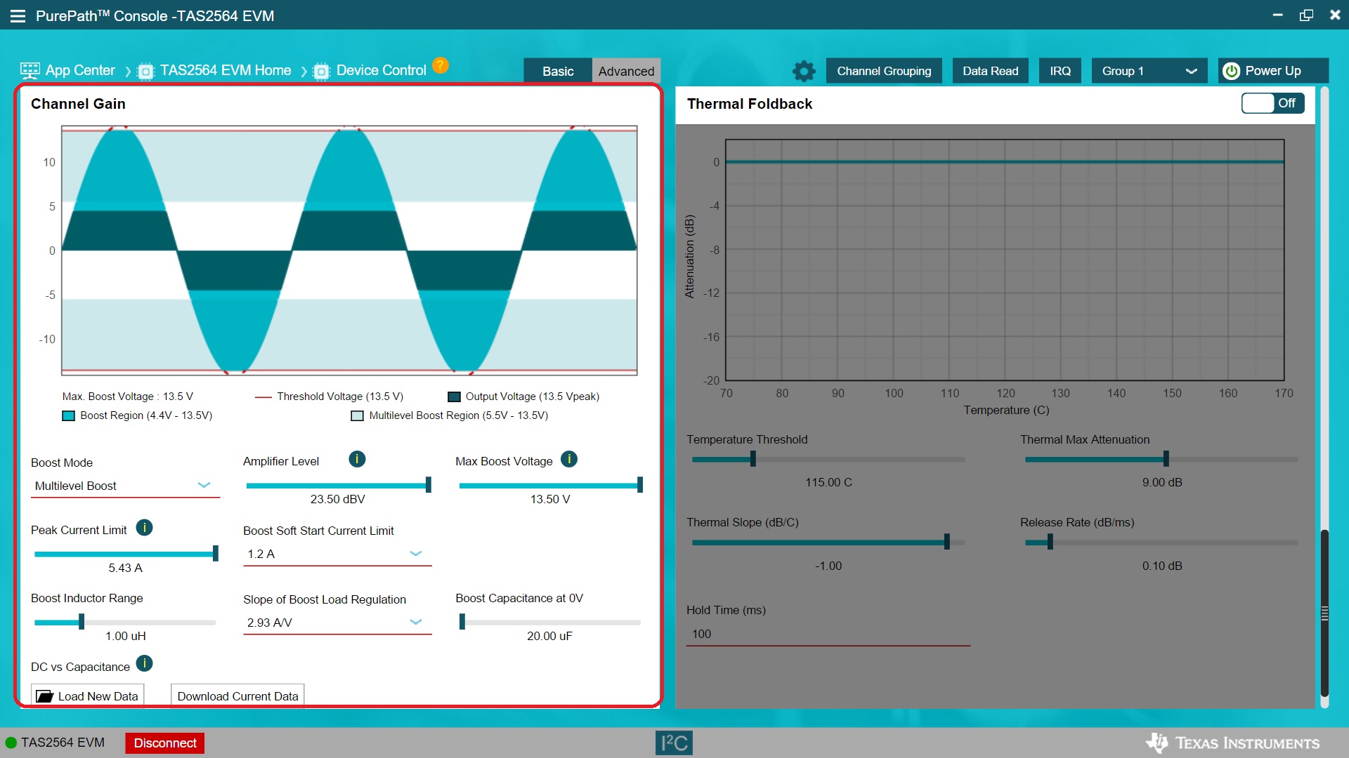

既然您使用的是 USB 音频源、您是否确定 EVM 连接的音频设置为100%?
从图中可以看出、它似乎不是升压或电源限制、而是输入电流较低。
如果您更改放大器电平、您是否也会看到输出振幅发生变化?

尊敬的 Kevin:
这与 VBAT 稳定性相关、升压电压会下降、从而增加失真。
我将在 EVM 上对此进行调试、并将让您了解如何修改硬件和/或器件配置以从数据表规格中获取值。
-Ivan Salazar

大家好、
研发测试 TAS2564 EVM 输出功率 为5W、 无法满足数据表标记7W 的要求、请帮助提供 GUI 或 PPC3-EVM 需要修改 根本原因、谢谢!
BTW、测得的 TAS2564为10V
