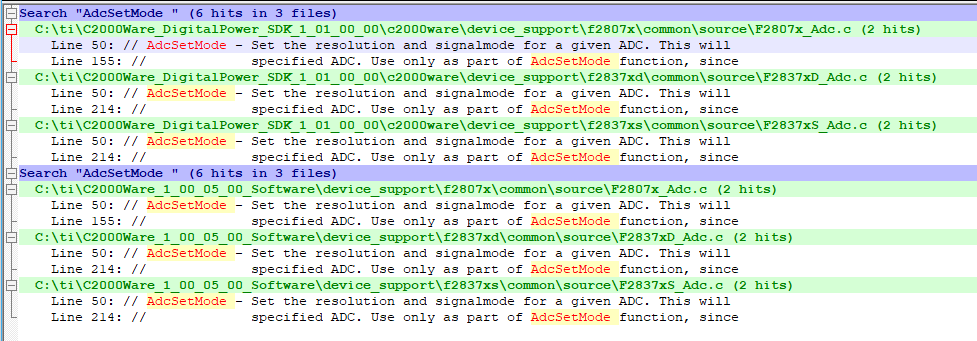

首先、您需要找到物理文件。 为此、您可以右键点击项目浏览器中的文件并选择 Properties、然后在打开的对话框中选择左侧列表中的 Resource。 现在、右侧将显示一组信息、包括路径值、类型位置和已解析位置值。 文件的路径将位于位置或解析位置。 如果文件的路径使用宏(可能是宏)、则解析的位置是所需的位置。
在下面的例子中、我使用一个宏(PROJECT_LOC)添加了到文件的链接…

我发现了错误、实际上只是 F2837xD_ADC.c 文件路径中的一个拼写错误。

_AdcSetMode ./sdfm_PWM_SYNC_CPU_cpu01.obj[/quot]
在源文件中、函数 ConfigureADC 调用 AdcSetMode、但 链接器无法找到 AdcSetMode 的定义。 在 C2000Ware…
