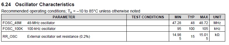

  • RE: [参考译文] TPS65982:TPS65982 OSC 电阻容差
    您好、黄
    我建议使用0.2%容差。 电阻越精确越好
  • [参考译文] TPS65982:TPS65982 OSC 电阻容差
    https://e2e.ti.com/support/interface-group/interface/f/interface-forum/930495/tps65982-tps65982-osc-resistance-tolerance
    器件型号:TPS65982
    规格 选择15K 0.2%
    但 EVB 选择 15K 1%
    我应该选择15K 0.2%还是15K 1%?
    谢谢…
