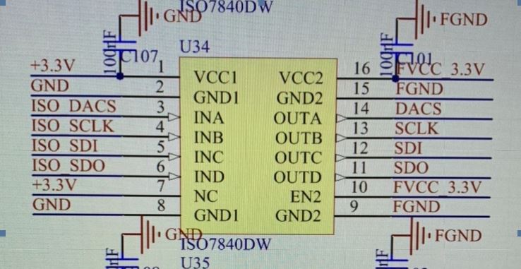

  • RE: [参考译文] ISO7841:ISO7841电压压力问题
    您好、Rao
    感谢您的回答、您可以参考以下答案:
    应用:具有2200V (直流)输出能力的浮动电源设计、ISO7840和7841用于将一些常见的接地控制信号传输到浮动端;当我们的设备输出2200V 电压(直流)时、ISO7841和7840上的电压将达到2200V;
    2.原理图如下所示:
    3. 当设备输出2100V 电压时,ISO7841和7840两端的电压将达到2100V…
    尊敬的 Pei:
    很遗憾听到这个问题。 为了更好地评论该问题、您能帮我提供以下信息吗?
    1. 什么是应用?如何在应用中使用 ISO7841和 ISO7840?
    2. 原理图和/或方框图也有助于我更好地了解隔离器的用法。
    3. 还请说明工作电压要求是什么? 工作电压是持续出现在客户应用中的持续高电压。 例如、电机驱动系统的直流总线电压被视为工作电压。
    4. 如果系统中没有连续的高电压、请告诉我客户为什么需要2400V…
    请参阅下图
