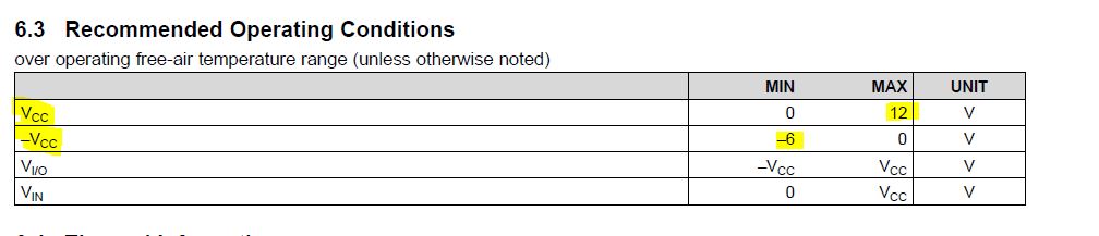

TS12A12511DRJR 数据表显示了 VCC …
您好、Adam、
感谢您的回复和建议!
如果我使用 TS12A12511、 则无论如何都会违反最大额定值、因为 Vcc 保持在3.3V、并且 IO 的额定值仅为-Vcc 至+Vcc、因此11V 也超过了这个额定值。
但是、由于浪涌额定值(如果可用)由于浪涌持续时间较短、始终高于正常额定值、因此我 提出了我的初始问题。
具有浪涌额定值也是很直观的、因为"通信系统"列在通常容易受到浪涌影响的典型应用下…
Guenther、
I/O 引脚上建议的最大输入电压为4.3V。 I/O 引脚的绝对最大额定值为 Vcc + 0.5V
根据注1、将 I/O 引脚暴露在11V 之外将超出绝对最大升高值、并可能导致永久性损坏。
您将需要一个可支持11V 电压 的器件、例如 TS12A12511。

SteeVeeDee、
您描述的电压电平处于建议的工作条件范围内。 您无需使用对称电源电压来操作 TS12A12511。 我在处理此部件时遇到了另一个问题、因此我实际上能够设置您的电源电压并确认开关将使用3.3V CMOS 逻辑进行切换。
我唯一的问题是确保通过开关的电流保持在50mA 的建议运行条件内、并且您在启用功能之前无需中断。
