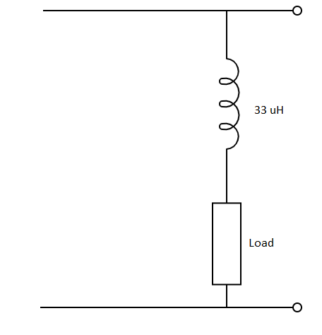

  • RE: [参考译文] TAS2562:THD 测量
    您好、Jin、
    是的、最好将电感器与负载电阻器串联、谢谢! 最后、这非常简单。
    谢谢、祝你度过美好的一天
    尊敬的 Maxime:
    感谢您的耐心等待。 在测试方面、我们认为33uH 电感器设置为与负载电阻器串联。 在您的情况下、我建议在负载和电感器上连接 d 类滤波器、然后重新运行测试。 我希望这能解决您的问题。 如果有、请告知我们!
    金高

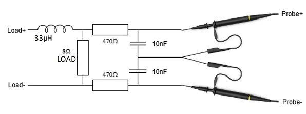

    您好、Jin、
    感谢您的回答。 我假设这是一个拼写错误、但不确定。
    关于我们的 AP 低通滤波器、它设置为20kHz (AES17)。
    我们使用的"D 类滤波器"是一个 fc = 34kHz 的 RC 低通滤波器。 请参阅以下布局:
    奇怪的是、当我们移除33uH 电感器时、我们有"正常"的 THD 测量值(它在所有频率范围内稳定、除了几个峰值)。 …
    尊敬的 Maxime:
    感谢您关注 TAS2562。 关于8欧姆负载的30 μ H 电感器、我认为这是一个拼写错误。 抱歉、我很快会要求更正。 换言之、在包含30uH 电感器的情况下进行了4 Ω 和8 Ω 测试。
    在音频精度测量测试期间添加了电感器。 它有助于将 D 类 PWM 滤除为正弦波以进行 AP 读取和效率测试。
    我是否可以询问 AP 低通滤波器设置为什么(例如20kHz…
