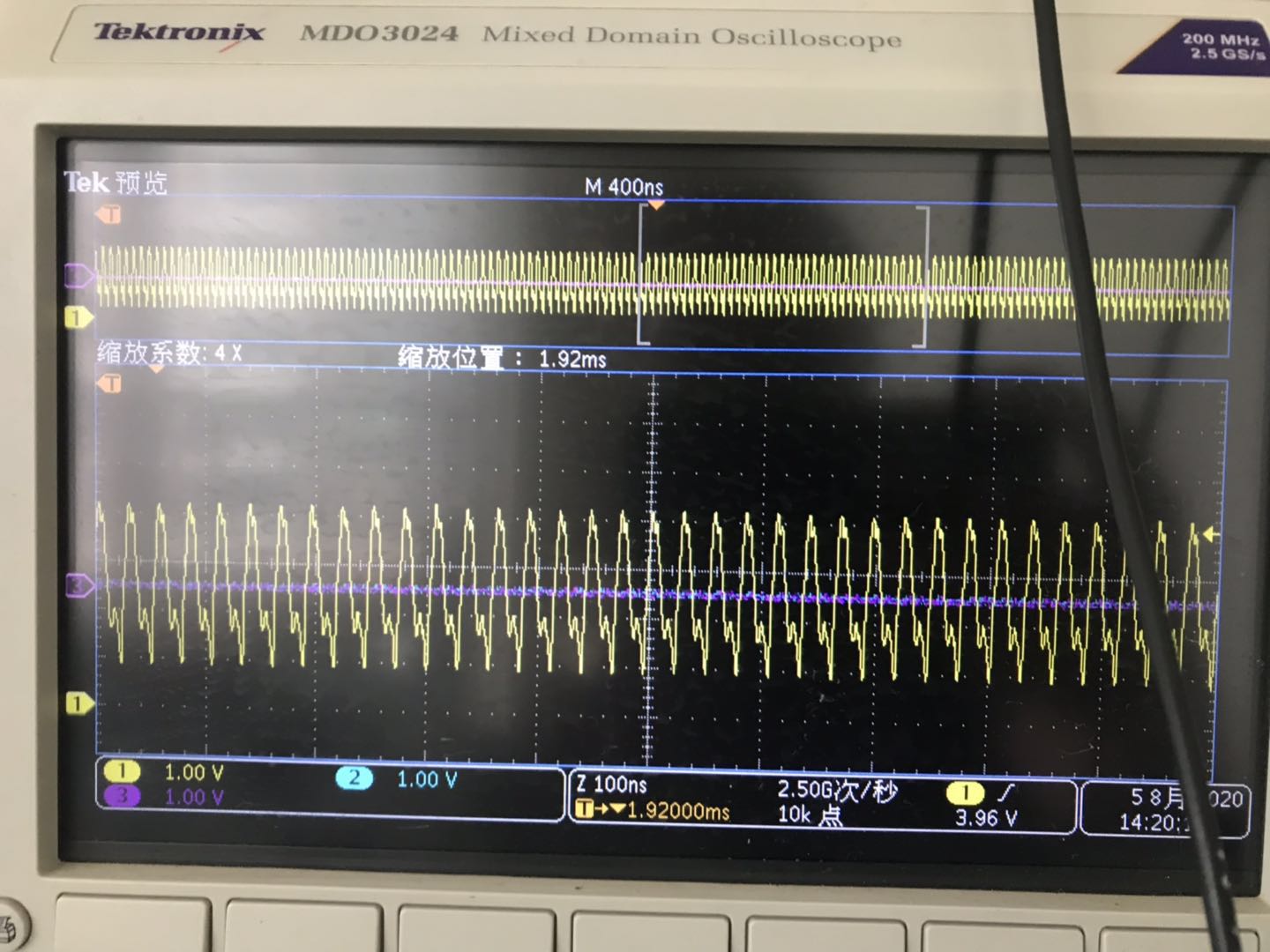

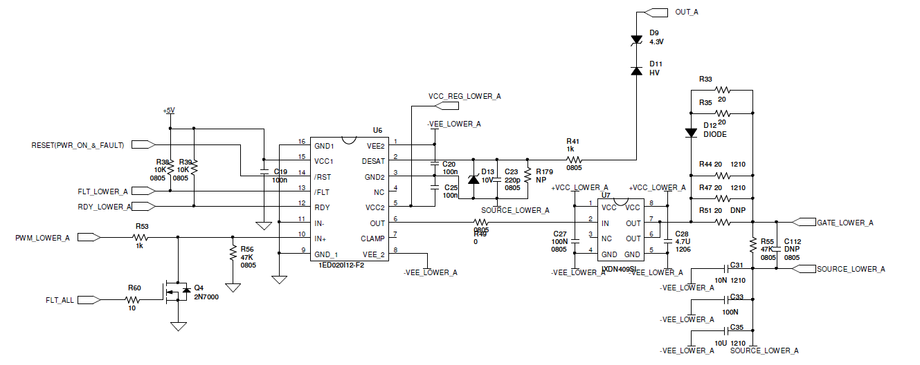

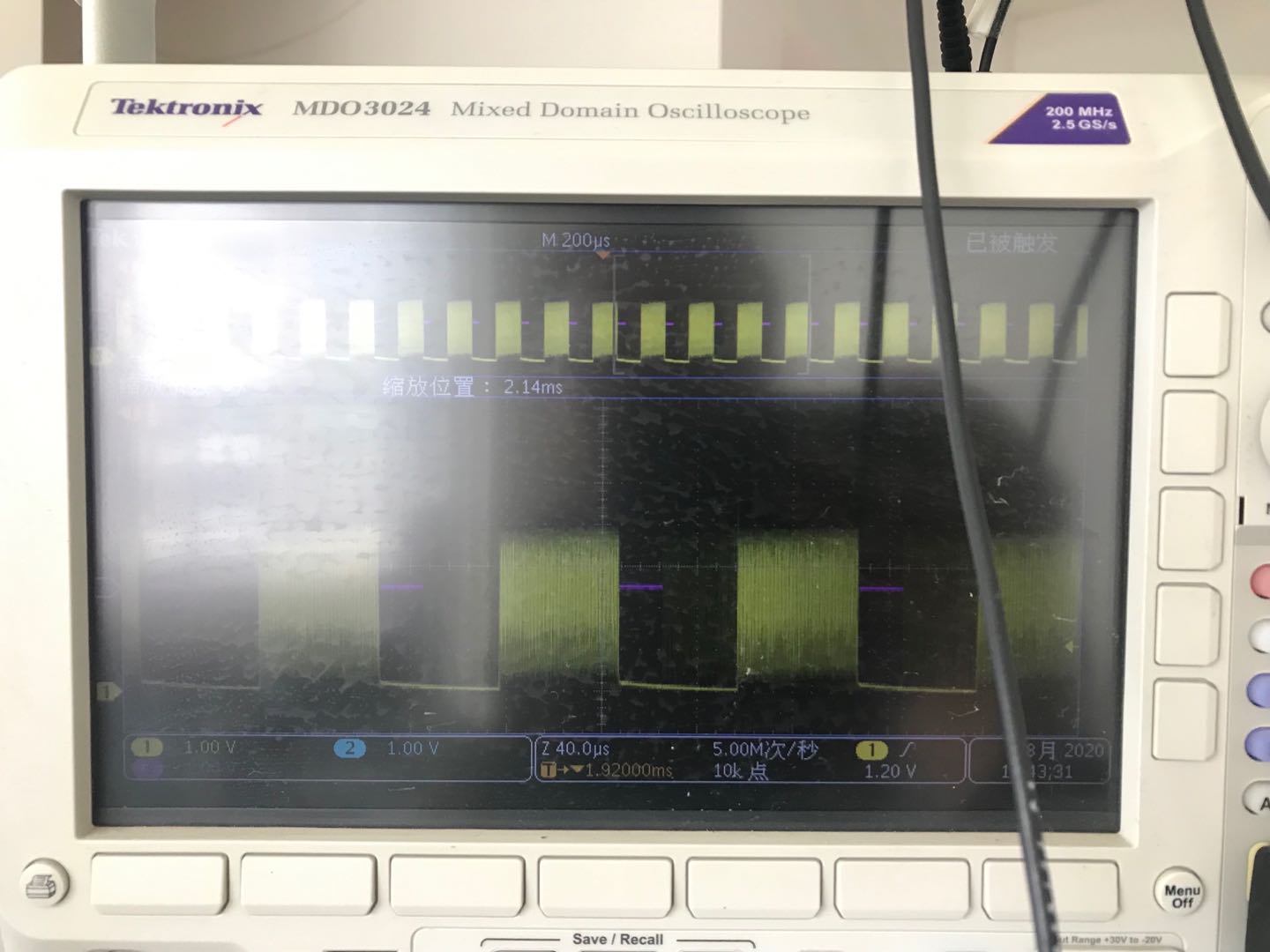

    这个是驱动的具体电路,电平转换输出的5V信号送到PWM LowerA接口
  • RE: TXS0108E输出高电平杂乱
    对DSP(push pull)输出的PWM波进行电平转换,转换成5V输送给MOSFET驱动的输入端。PWM的开关频率为20Khz。输入参考电压连的是3.3V,输出参考电压连的5V。只连接了一个电平转换通道。输出不连接MOSFET驱动时芯片的输入输出波形都正常,连接驱动后输入输出高电平都出现上图内的波动。mosfet驱动芯片手册显示输入电阻为48kΩ,驱动的图如下所示

    您好,
    您是对什么信号进行的电平转换,数据速率是多少呢,可以把电路图附上来吗
     高电平波形放大后是这样的
  • TXS0108E输出高电平杂乱
    Other Parts Discussed in Thread: TXS0108E
    我是用来将DSP3.3V转换成5V送给MOSFET驱动芯片,但是输出的5VPWM信号高电平很奇怪,如图所示。有谁知道原因吗?(DSP端推挽模式,波形正常。芯片输出端直接连接驱动)

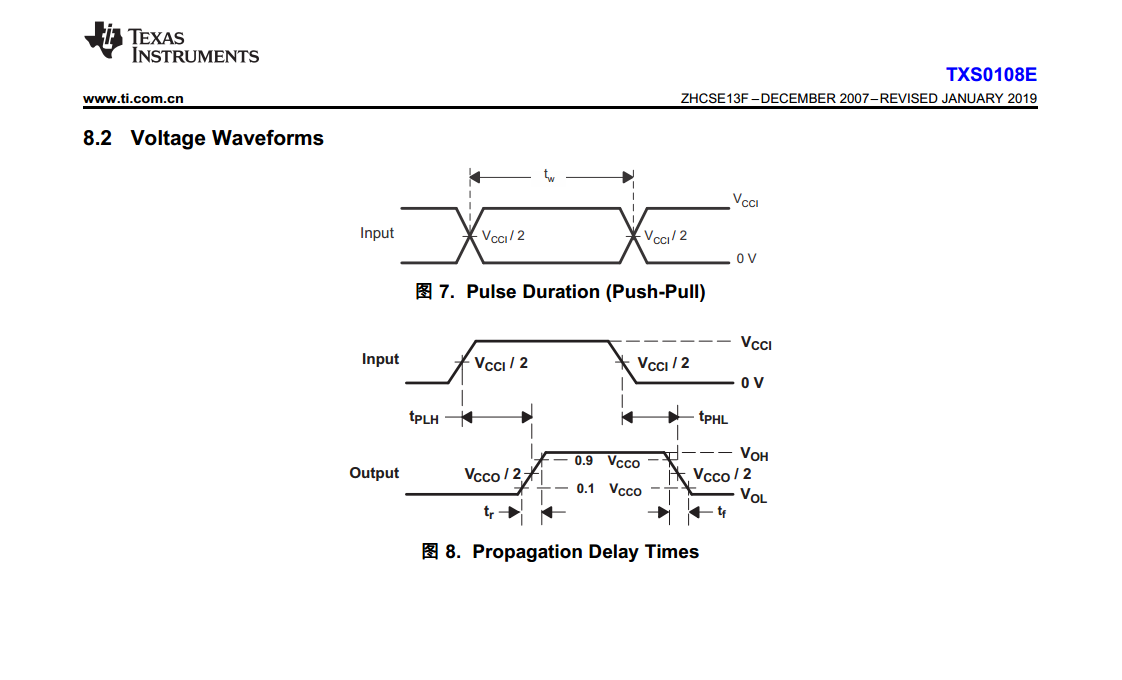

  • RE: TXS0108E的延迟参数
    您好,已经确认,这个表格中的tpd参数都没有问题。 1.6ns或者2.1ns都是正确的。
  • RE: TXS0108E的延迟参数
    您好,是的我刚看了下几个版本的,包括之前版本的数据手册,这里的参数都没有变化,所以应该没有错误。
    我这边再确认一下,给您带来不便非常抱歉。
  • RE: TXS0108E的延迟参数
    我刚刚看了,最新的和我上面的参数没有变化,还是一样的
  • RE: TXS0108E的延迟参数
    您好,您参考的不是最新版本的datasheet,请参考最新版本–REVISED MAY 2020的datasheet:

  • TXS0108E的延迟参数
    各位大佬,小弟最近看0108E的规格书,又有点疑问了,就是一些延迟参数的规律好像有点不大对的样子,可能是小弟知识储备不足,所以特来询问一下
    1、tPLH的参数,
    在VCCA=1.5±0.1  VCCB=2.5±0.2的情况下,A到B的方向,延迟参数最大值为10ns
    在VCCA=1.8±0.15  VCCB=2.5±0.2的情况下,A到B的方向,延迟参数最大值为2.1ns
    在VCCA=2.5±0.2  VCCB=2.5±0.2的情况下…
  • RE: TXS0108EPWR问题
    您好, push pull 是不需要专门设置的,TXS0108E 这款是支持open drain和push pull的IO口电平转换应用的.
    B端输出5V, 高电平达不到5V是吗?Vol正常吗? 可以附上输出波形看下. 有没有上拉10K电阻试试呢?

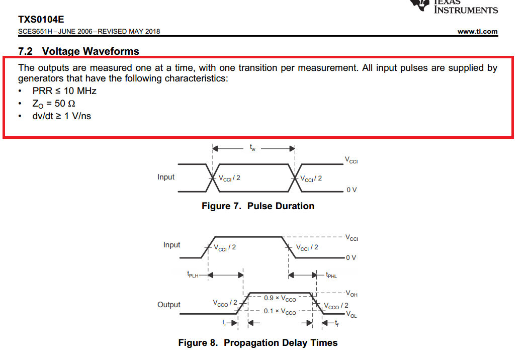

  • RE: TXS0108E规格书测试频率
    您好,是的,TXS0108E与TXS0104E的测试条件是一样的,感谢您提醒我们注意这个问题,我们将把它添加到勘误表中以得到修正。
    您好,PRR指的是Pulse Repetition Rate 。 TXS0108E的Pulse Duration和Propagation delay time的测试条件应该也是在PRR<=10Mhz
    的前提下测试的。
    如果您是想咨询TXS0108和TXS0104E能够支持的最大data rate, 在datasheet的首页都分别给出了push pull和open drain 条件下的data rate大小。

  • TXS0108E规格书测试频率
    Other Parts Discussed in Thread: TXS0108E, TXS0104E
    各位专家,小弟有一个问题想咨询一下,就是0108E的测试延迟参数的频率问题,我看0108E的规格书,它上面没有写测试的频率,这个和0104E的有点不同,所以想咨询一下各位。
    这是0108E的
    这是0104E的,0104E的有说明测试的条件。
