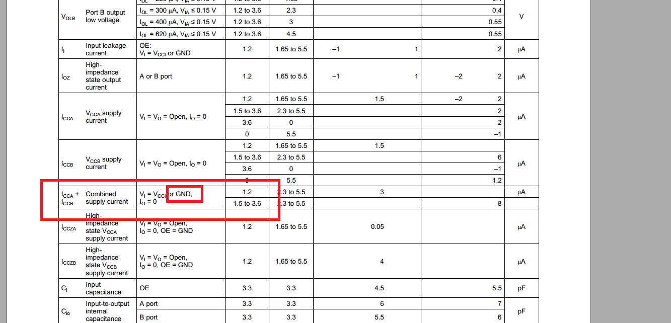

  • RE: TXS0108E规格书静态电流疑问
    是啊,我的意思就是,如果按照规格书的测试条件,输出悬空,那就是输出为H了;
    然后输入端口有上拉电阻到电源,此时VI接个GND,那电源的静态电流肯定会超过规格书的标准。接VCCI的话就不会。
    您好,Rpu为40kohm的前提条件是当输出为low时,当输出为H时,Rpu的上拉阻值为4Kohm。
    但输出为L或H的话,TXS0108 能正常工作,输出电流Io不会等于0.
    这里的测试条件时Io=0,Vi=Vcc或GND时,流经Aport和B port的两个电源的静态电流值大小。
  • TXS0108E规格书静态电流疑问
    Other Parts Discussed in Thread: TXS0108E
    各位TI的专家,大家好,今天上午在看TXS0108E的规格书的时候,发现一个问题;
    就是该芯片的的内部有上拉电阻,可以实现开漏模式,但是规格书的静态电流ICCB+ICCA的电流测试条件有个端口接GND的情况,那这种情况,就算内部上拉电阻40K,拿=那1.2V的情况也有30uA,也明显超标了。这种情况规格书怎么还写了最大8uA?
