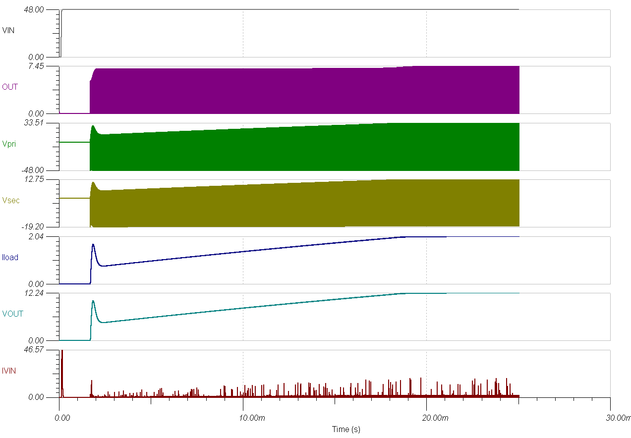

你好、Saket
我在 TINA-TI 中尝试了 snvmb66.TSC 方案。
我使用电流指针来找出 Vin 引脚电流、但失败了。
请帮帮我。
