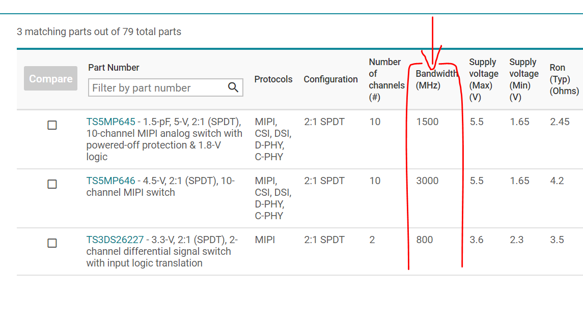

    我们有2个特定的 MIPI 开关。 它们都是5通道2:1 MIPI 开关。
     TS5MP645 具有1.5GHz 的典型带宽
    TS5MP646的典型带宽为3GHz、在下方您可以看到每通道2.5Gbps 时的眼图:
    您的总吞吐量是9.9Gbps、还是每个差分对的吞吐量?

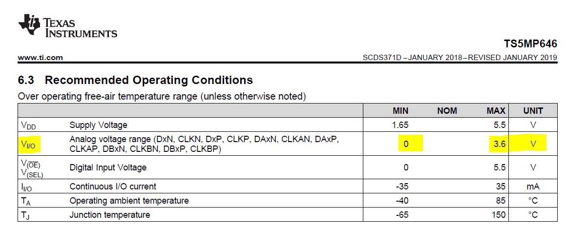

  • RE: [参考译文] TS5MP646:(TMUX646引脚对引脚升级、支持6GHz 可用带宽)负电压
    感谢您使用 E2E。
    正如您在数据表中指出的那样、TS5MP646不支持负 VI/o。 TS5MP646是一个单电源开关、因此仅具有正电源。
    如果您需要能够传递负信号的开关、我建议您通过  参数搜索工具查看其中一个器件、例如 TS5A22362。 根据 TS5A22362的电源电压、信号路径能够传递一系列负信号到正信号。 在2.7V 电源下、开关支持-2.8V 至2…

  • RE: [参考译文] TS5MP646:(支持6GHz 带宽的 TMUX646引脚对引脚升级)推荐产品
    Yumiko、
    任何建议都将基于您的用例。 鉴于您正在寻找 MIPI 开关、我想说您位于正确的位置。
    TS5MP646 具有最高带宽。 TS5MP645是一款非常相似的器件、但1.5GHz 时的速度低于3GHz TS5MP646。 要比较速度或各种其他规格、 您可以在产品搜索页面上对感兴趣的规格进行排序。
    如果产品具有 EVM、则可以在 产品页面 的"电子签名与开发"选项卡下找到该信息…
