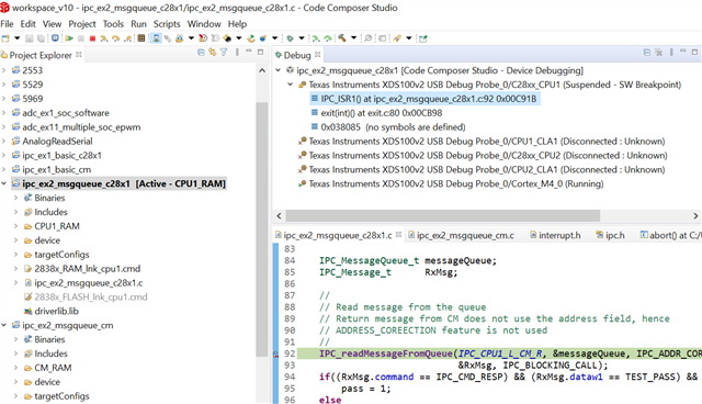

例程是单次发送且CPU没有接收中断,在while中连续发送不好使
参考历程ipc_ex2_msgqueue_cm
  • IPC_readMessageFromQueue()
    IPC_readCommand()
    两者什么区别
  • CPU如何加接收中断,目前测试CPU发送-接收-发送,第二次发送后Cm就无法进中断
  • 您可以看一下 ipc.h内的函数说明
    一个是read message,一个是read command

  • CPU如何加接收中断
    在英文E2E上有相关讨论,您可以先看一下
    https://e2e.ti.com/support/microcontrollers/c2000-microcontrollers-group/c2000/f/c2000-microcontrollers-forum/891832/ccs-tms320f28388d-how-to-trigger-ipc-interrupt-in-cpu1
    https://e2e.ti.com/support/microcontrollers/c2000-microcontrollers-group/c2000/f/c2000-microcontrollers-forum/852116/tms320f28388d-how-to-trigger-interrupt-by-sending-ipc-message-cm-to-cpu1
    若还是不能成功,请您再次回复,并附上代码

  • 目前问题:cm进中断后发送数据,CPU接收后进入中断出中断程序跑飞,在线复位都不行
  • 请您之后以 “插入-->代码” 的形式来上传代码
    是否有查看对应的标志位?

  • 帮看一下CPU的IPC中断到底怎么搞,很着急。谢谢
  • CM中    IPC_registerInterrupt(IPC_CM_L_CPU1_R, IPC_INT0, IPC_ISR0);为什么IPC_INT0能进入其他不行,没有看到在何使能中断
  • 1 CM中的代码没有改变
    2 CPU1内的代码如下

    __interrupt void IPC_ISR1(void);
    __interrupt void IPC_ISR1()
        IPC_MessageQueue_t messageQueue;
        IPC_Message_t      RxMsg;
        // Read message from the queue
        // Return message from CM does not use the address field, hence
        // ADDRESS_COREECTION feature is not used
        IPC_readMessageFromQueue(IPC_CPU1_L_CM_R, &messageQueue, IPC_ADDR_CORRECTION_DISABLE,
                                 &RxMsg, IPC_BLOCKING_CALL);
        if((RxMsg.command == IPC_CMD_RESP) && (RxMsg.dataw1 == TEST_PASS) && (RxMsg.dataw2 == 1))
            pass = 1;
        else
            pass = 0;
         // Acknowledge the flag
         IPC_ackFlagRtoL(IPC_CPU1_L_CM_R, IPC_FLAG0);
         Interrupt_clearACKGroup(INTERRUPT_ACK_GROUP11);
