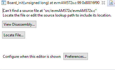

我再也不会n´t 问题了。 我甚至不n´t 它是如何得到解决的。 调试过程有点不稳定。 每次启动 CodeComposer 时、似乎都需要执行不同的步骤。 当 PRU 发生时、可能甚至没有连接到 PRU、也可能没有正确连接。
看起来共享的 PRUSS_DATA_RAM2被映射到 PRU 的 I/O 空间中。
GEL_MapAdd (0x000100002、0x80001、1); /*共享 RAM *
这可能不好。 您能否将文件'AM57xx_PRU_ICSS_LOCAL_GEL'中的那一行更改为
GEL_MapAdd (0x000100001、0x80001、1); /*共享 RAM
…我从 RTOS_TEMPLE_APP_am572x_M4开始、并删除了现有源代码。 然后、我将相关的 M4文件从 IPC_3_50_02_02\examples\DRA7XX_Linux_elf\ex02_MessageQ 复制到工作区中。 现在、它在修复了-cfgArgs 的可靠性后可以正常运行。
我意识到您的问题是相关的、因为我创建了一个空 rtsc 项目、然后 cfgArgs…
