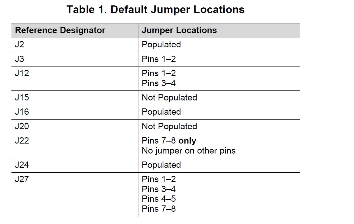

    • RE: [参考译文] TS3A227E:TS3A227E EVM 问题
      谢谢 Adam、我们将检查并尽快帮您返回。 非常感谢...Wayne Chen
      韦恩、
      很难分辨、但您似乎没有安装默认跳线配置。  尝试卸下 J15和 J20。
      您是否根据上面线程中的 e2e 帖子检查了您尝试支持的耳机的阻抗?  您尝试支持的耳机的阻抗可能过高、TS3A227E 无法检测为麦克风。
      您是否能够读取 I2C 寄存器以查看 TS3A227E 开关矩阵的状态?  它是否检测 到3极或 4 极耳机?
      /MIC_Present 输出引脚的状态是什么…
      您好、Adam、
      感谢您的关注、我们默认安装了 J2。 您是否会检查我们的电路板配置是否存在另一个缺失或错误?
      谢谢、此致、
      陈耀恩
      2018年9月8日
      韦恩、
      TS3A227E EVM 无需 Launchpad 即可运行。  LaunchPad 可方便地向 TS3A227E 读取和写入 I2C 命令。
      是否 安装了跳线 J2?  在原理图中、需要安装 J2跳线以将 Vcc 连接到 VDD 并为 TS3A227E 供电。  我认为案文中的动力方向不是很清楚。
      您是否知道 iPhone 耳机中麦克风的阻抗。  请参阅下面的此帖子以了解更多信息…
    • [参考译文] TS3A227E:TS3A227E EVM 问题
