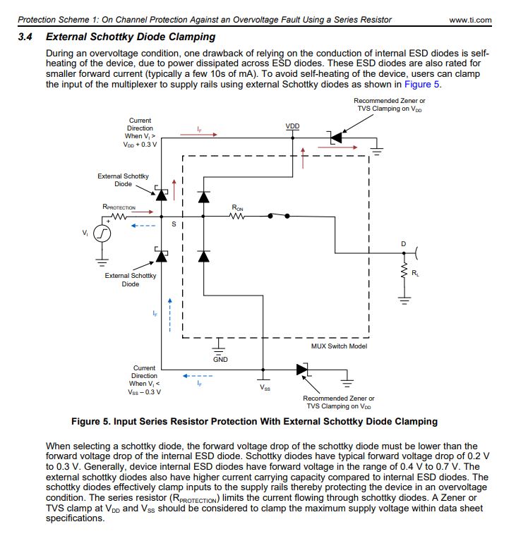

您是否有目前使用的器件示例、该示例支持3.3V 电源并可接受11V 信号? 我们一直在寻找能够帮助客户的新器件。
您还可以实施外部保护。 更多信息可在本应用手册中找到。
高压模拟多路复用器的系统级保护
http://www.ti.com/lit/an/sbaa227/sbaa227.pdf
Adam
您好、Adam、
感谢您的回复和建议!
如果我使用 TS12A12511、 则无论如何都会违反最大额定值、因为 Vcc 保持在3.3V、并且 IO 的额定值仅为-Vcc 至+Vcc、因此11V 也超过了这个额定值。
但是、由于浪涌额定值(如果可用)由于浪涌持续时间较短、始终高于正常额定值、因此我 提出了我的初始问题。
具有浪涌额定值也是很直观的、因为"通信系统"列在通常容易受到浪涌影响的典型应用下…
Guenther、
I/O 引脚上建议的最大输入电压为4.3V。 I/O 引脚的绝对最大额定值为 Vcc + 0.5V
根据注1、将 I/O 引脚暴露在11V 之外将超出绝对最大升高值、并可能导致永久性损坏。
您将需要一个可支持11V 电压 的器件、例如 TS12A12511。
