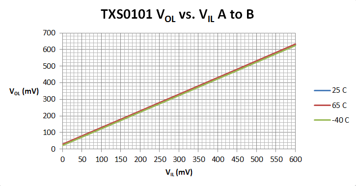

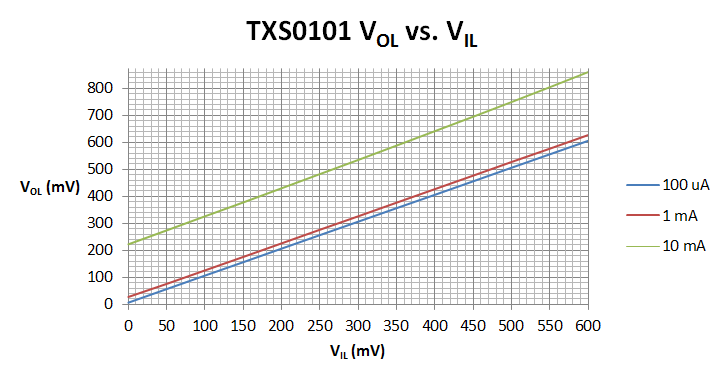

  • RE: [参考译文] TXS0104E:接通电阻温度过高
    您好Luke:
    以下是我过去为TXS0101收集的一些数据。 它应适用于TXS0104E。 根据我的测试,温度变化不大。 VOL中最大的因素是通过通道晶体管的电流,这将由内部上拉电阻和任何外部上拉电阻的等效并联电阻决定。
  • [参考译文] TXS0104E:接通电阻温度过高
