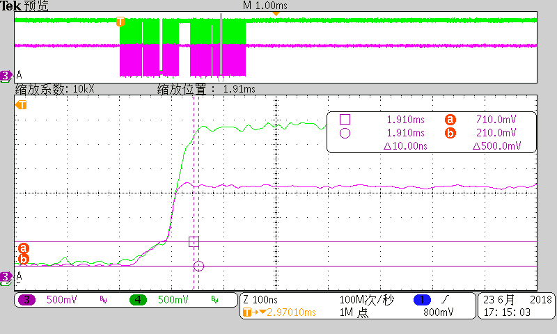

  • RE: [参考译文] TXS0104E:有关 TXS0104的一次性问题
    您好、ShreyasRao、
    感谢您的回复!
    另外两个问题:
    我们能否通过信号波识别数据方向? 还是只是通过延迟来实现?
    2.如何确定 是否触发了一次性函数? 例如下图、我们能否确定下图中是否触发了一次性功能?
     输入电压似乎已达到 Vcc/2、压摆率不变。
    Lacey
    非常感谢

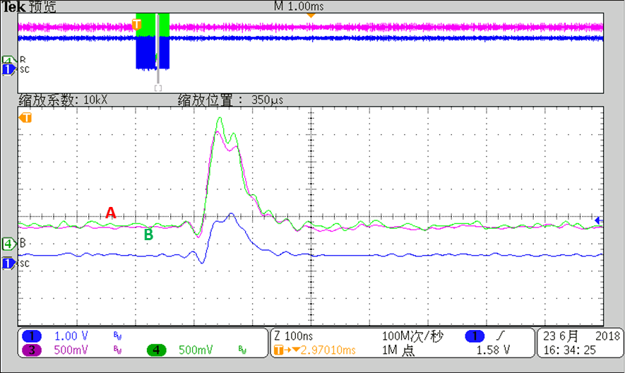

    Lacey 发出的第二个波形没有电压拐点(、例如第一个波形)。 芯片是否进入单次触发状态?
    1、我的问题是:露西波形中的正常波形是一次性的吗? 如果是、为什么没有电压拐点?
    2、如下所示、这是我们理解的正常单次波形、因为存在明显的电压不灵活。
    尊敬的 Lacey:
    1) 1) OneShot 正在提高输出信号的压摆率、即使 TXS 内部 FET 已打开也是如此。 这会在 FET 关断之前暂时增大输入信号。
    2) 2)数据表 ROC 中的转换率规格。
    3) 3)输出最终电平将取决于输出上的负载以及信号的频率。
    负载越大、最终输出电压电平就越低。
    信号频率越高,输出电压电平越低(因为最终电平必须使用内部上拉电阻器和电容负载…
