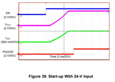

您好、Takahiro-San、
我认为图39 启动波形提供了一些有关这一点的见解。
在此波形中、您将看到、从 Enable high (启用高电平)到 PGOOD high (PGOOD 高电平)大约需要6ms (2ms/div * 3)。
