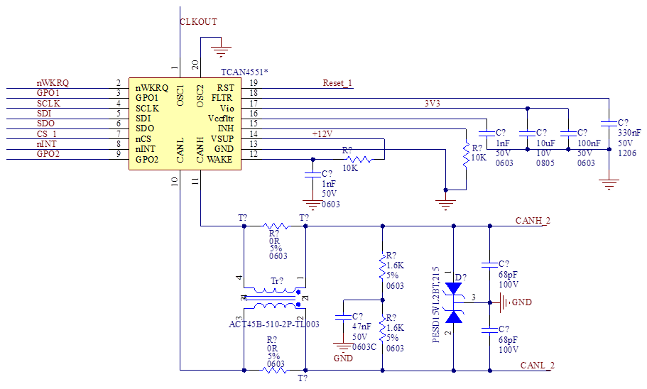

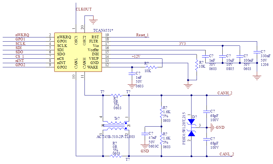

  • RE: [参考译文] TCAN4551-Q1:原理图审阅
    Jason、
    感谢您将此评论带入 E2E、并很高兴看到更多客户使用我们的 SPI 转 CAN 器件!
    一些反馈意见:
    • fltr、VIO 和 VCCOUT 均已正确去耦。 确保所有这些引脚都靠近布局中的相应引脚。
    • WAKE 连接到 VSUP、这意味着本地唤醒功能在该解决方案中不可用。 是这样吗?
    • nINT 需要一个外部上拉电阻器、它是一个开漏输出、除非器件处于测试模式…
  • [参考译文] TCAN4551-Q1:原理图审阅
    https://e2e.ti.com/support/interface-group/interface/f/interface-forum/968981/tcan4551-q1-schematic-review
    器件型号:TCAN4551-Q1
     您好、Bu:
    新年快乐!
    我需要您的帮助来查看原理图我附加的应用是汽车中的 OTA 系统
