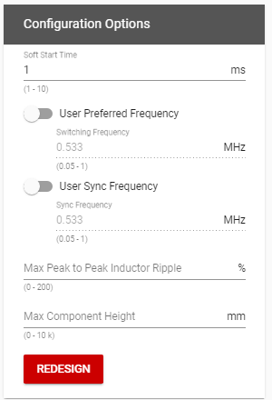

尊敬的 Art:
WEBENCH 选择满负载电流的30%作为默认值。 如果电感纹波峰峰值参数留空、WEBENCH 采用默认值。 在给定范围内输入的任何值都将被考虑用于计算。
谢谢、此致、
Praveen
您好 Praveen、
这是同一客户的后续问题:
"如果我将峰值电感器纹波参数保持为零(0%)、还是需要设置一个值、这是正确的? 这是因为此设置是配置选项的一部分、所以我不必设置它。"
提前感谢!
艺术

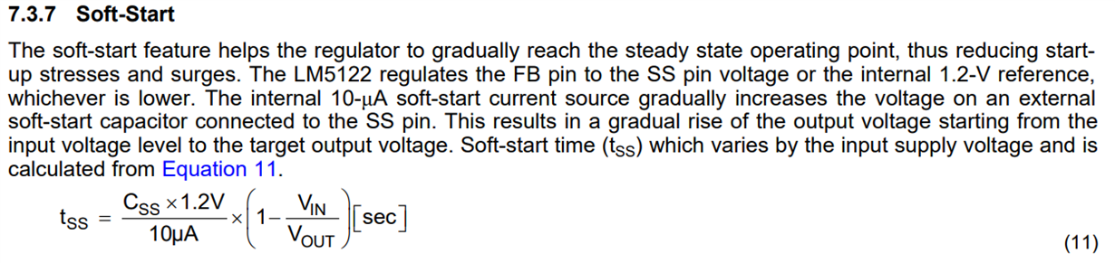

您好、Heba、
您需要做的是设计电流感应电路、使其不会触发逐周期电流限制。
您可以减小 Rsense、这是最直接的方法。 此外、SS 电容器可能太小、导致启动时出现高电流尖峰、因此您还可以尝试增大 SS 电容器。
如果您有任何疑问、请告诉我。
银城
