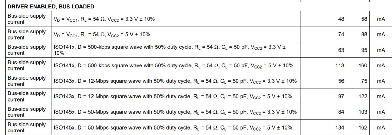

  • RE: [参考译文] ISO1410:ISO1410BDW 过热
    亚伯拉罕
    该电流消耗与负载总线上的预期电流消耗相符。
    尊敬的、
    卢卡斯
    卢卡斯
    我使用 TVS 测试了 RS485、但 ICC2 = 80mA。
    这是正常电流吗?
    亚伯拉罕
    亚伯拉罕
    我很高兴您发现了 Icc1的问题。 如果您有任何其他问题、请随时告知我们。
    尊敬的、
    卢卡斯
    卢卡斯
    感谢你的帮助。
    icc1的问题是配置跳线中的下拉电阻器。
    Icc1现在约为6mA。
    我们尚未测试 SM712。
    亚伯拉罕
    亚伯拉罕
    SM712应该可以正常工作、因为它符合 RS485硬件协议。 这里的其他东西很可能会损坏 ISO1410。 可能是电源或 RS485总线上的某个设备。 目标是现在消除变量、看看导致这种情况的原因。
    尊敬的、
    卢卡斯
    卢卡斯
    我们需要 TVS 进行 EMC 测试、您能推荐 TVS 模型吗?
    亚伯拉罕
    亚伯拉罕
    TVS 二极管似乎会对 ISO1410造成负面影响、因为 ICC2电流存在很大差异。 看来 ISO1410甚至可能已损坏、因为 Icc1不应太高。
    我建议将这个特定的 ISO1410替换为一个新的 ISO1410、使 TVS 二极管保持空载、并使测量值发生延迟。
    尊敬的、
    卢卡斯
    你(们)好
    TVS 模型为 CDSOT23-SM712。
    ICC2 = 130mA、带 TVS。
    ICC2 = 60mA、无 TVS
    icc1 = 130mA
    亚伯拉罕
    ISO1410不应消耗如此大的电流、因此不应如此热。 我有几个问题可以帮助您进一步了解情况。
    1.您是否在 EVM 中添加了 TVS 二极管? 如果是、器件型号是什么? 您能否尝试移除 TVS 二极管并再次测量电流?
    2.除了 EVM 之外,RS485总线上还有什么东西吗? 如果是、您能否仅使用 EVM 测量电流、而不使用 RS485总线上的其他器件测量电流…
