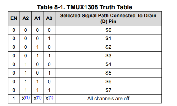

  • RE: [参考译文] TMUX1308:低电压 Ax 和~E
    Daniel:
    您的~E 实际上会关闭开关、因此您将在这里看到 D = 0V。 请参阅 TMUX1308的真值表、您将看到使能引脚为低电平有效。 如果 A0=A1=A2=3.3V 且~EN = 0V、则只会打开 S7的路径。
    关于您可以通过的信号、这在数据表中。 您将看到 IO 电压最大限制为 Vdd、因此当 Vdd = 5V 时、您肯定可以接近5V (在低 mV 范围内、将会出现轻微的压降…
    开关可以传递 GND 和 VDD 之间的任何电压。
    µA S = 5V 时、D 也是5V。(10 μ A 电流会产生2.7mV 的压降。)
