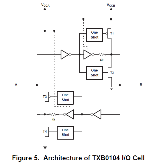

浮动端口可能没有足够的驱动器将之前的逻辑高电平状态翻转为低电平状态。 如果 OE 未被拉至低电平、端口 B 可在端口悬空时保持最后一个已知状态。
具有非常弱的下拉电阻也可能是另一种选择。 (大约为100k)
查尔斯
OE 引脚在低电平时通过断开<->B 连接将两个 IO 端口置于 HiZ 中。 将其绑定到高电平将启用正常运行。
将未使用的 I/O 引脚端接至接地时、是否需要在每个未使用的引脚和接地之间放置一个电阻器?

首先、如数据表中所示、当 一个下拉电阻器被添加到 OE 引脚时、端口 B 上的电压不再传递到 Vccb。
Ioff 保护的这一作用吗?
Vccb 仍然是浮动的。
我想知道 Ioff 保护是否只是通过拉低 OE 来工作、以及它是否 是解决实际问题的永久性措施。
