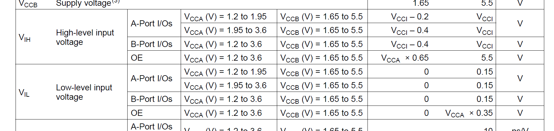

  • [参考译文] TXS0108E:TXS0108的主要应用
    https://e2e.ti.com/support/logic-group/logic/f/logic-forum/728353/txs0108e-the-main-application-for-txs0108
    器件型号:TXS0108E
    大家好、
    我注意到、TXS0108中的 VIL 和 VIH 要求是 VCCI-0.2和0.15。
    TXS0108的输出约为0.65*VCC…
  • RE: [参考译文] TXS0108E:TXS0108的应用
    感谢 Clemens 的回答。
    Lacey、您的问题是否已得到解答、或者您是否仍需要一些支持?
    卡兰
    TXS 器件主要设计用于与双向开漏信号(例如 I²C Ω)配合使用、尽管它们也可与推挽信号配合使用。 在任何情况下、将它们与单向信号配合使用都毫无意义。
    对于直流操作、加速器无关紧要;导通栅极晶体管为导通或关断:
    当 Npass Ω Ω 时、它的行为类似于电阻器(它具有大约300k Ω 至500k Ω 的电阻器)。 对于逻辑低电平信号、TXS 是无源器件;如果要在输出引脚上灌入电流…
