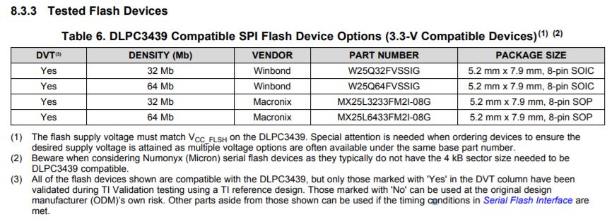

您好、Ahmed、
是的、您需要对每个存储器进行单独编程、但对于两个存储器、您需要对相同的二进制文件进行编程。
您可以使用 SPI 编程器对 闪存进行编程。
您可以在此处获取 firmare 二进制文件: www.ti.com/.../DLPDLCR4710EVM-G2

您好 Kyle、
感谢你的答复
我单独回答了每个问题(红色)
[引用用户="Kyle Rakos"]
您好、Ahmed、
我主要关注电路的 DLPA 部分、并对其余部分进行了抽查。 如果您特别担心其他问题、请告诉我。 我的意见如下。
您好 Kyle、
感谢您的回答
